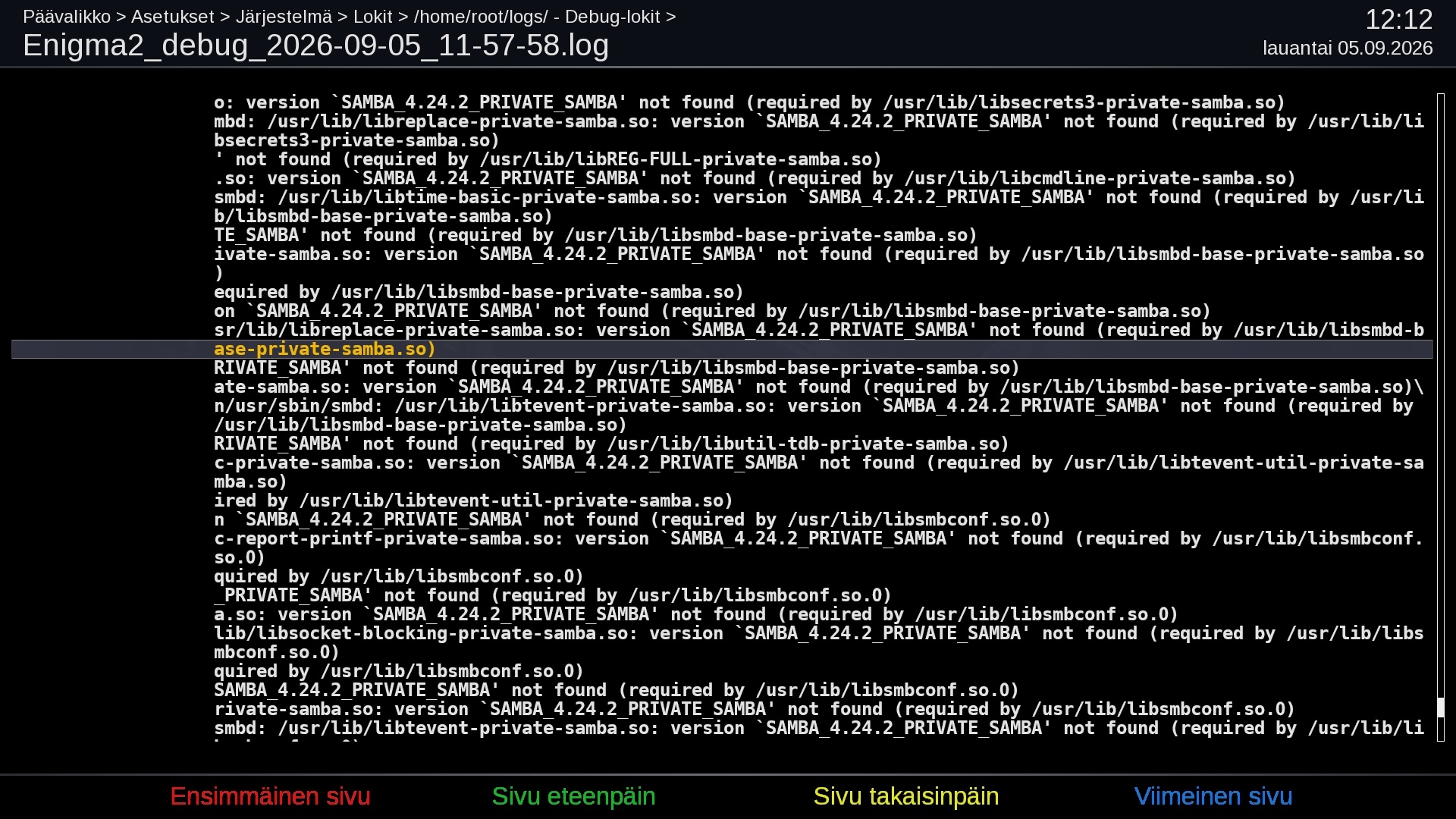

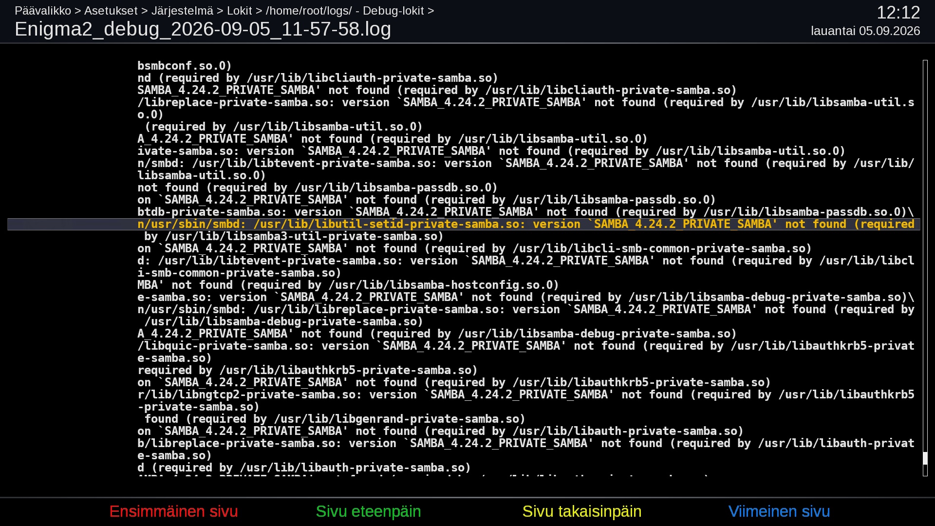

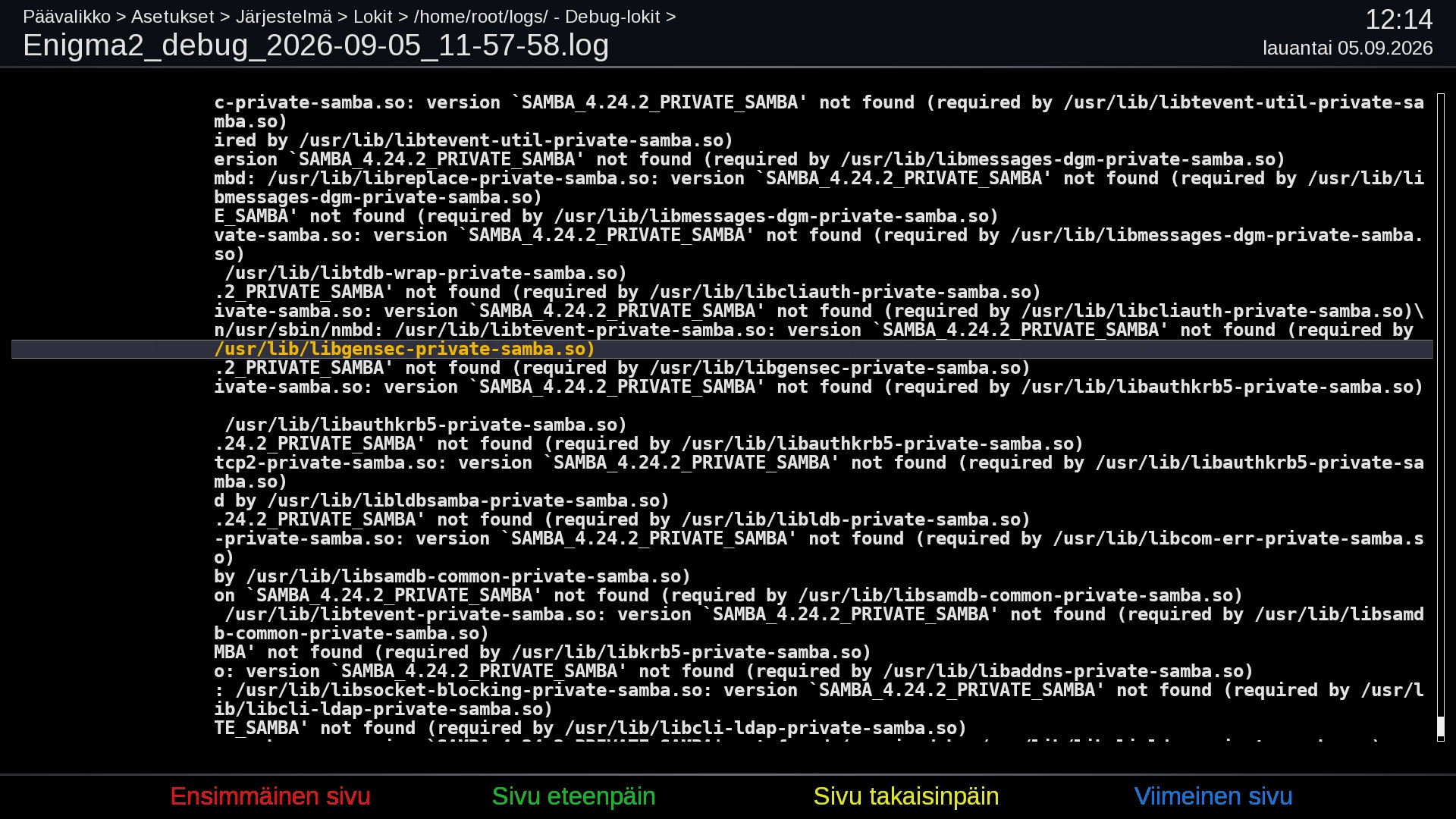

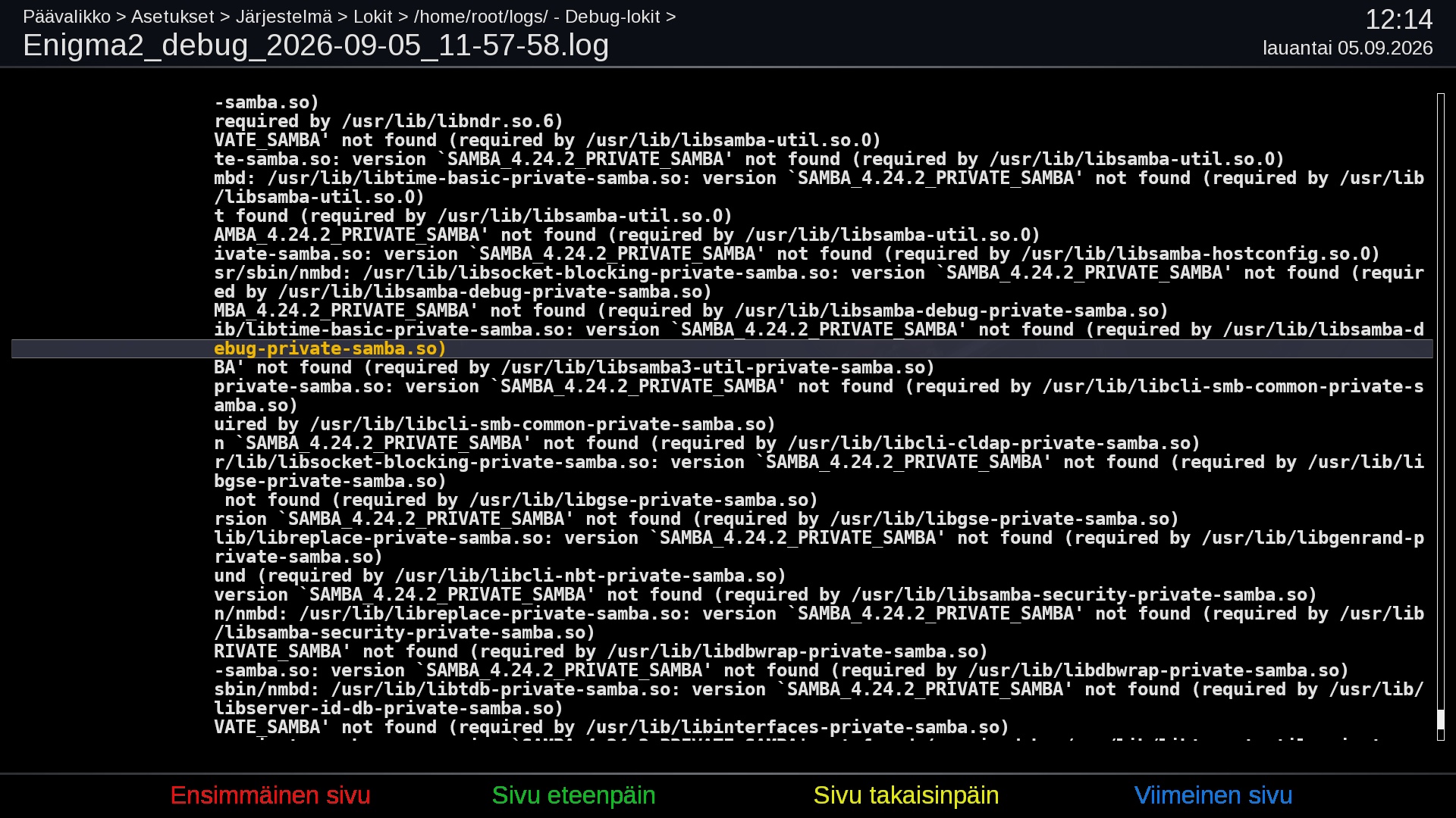

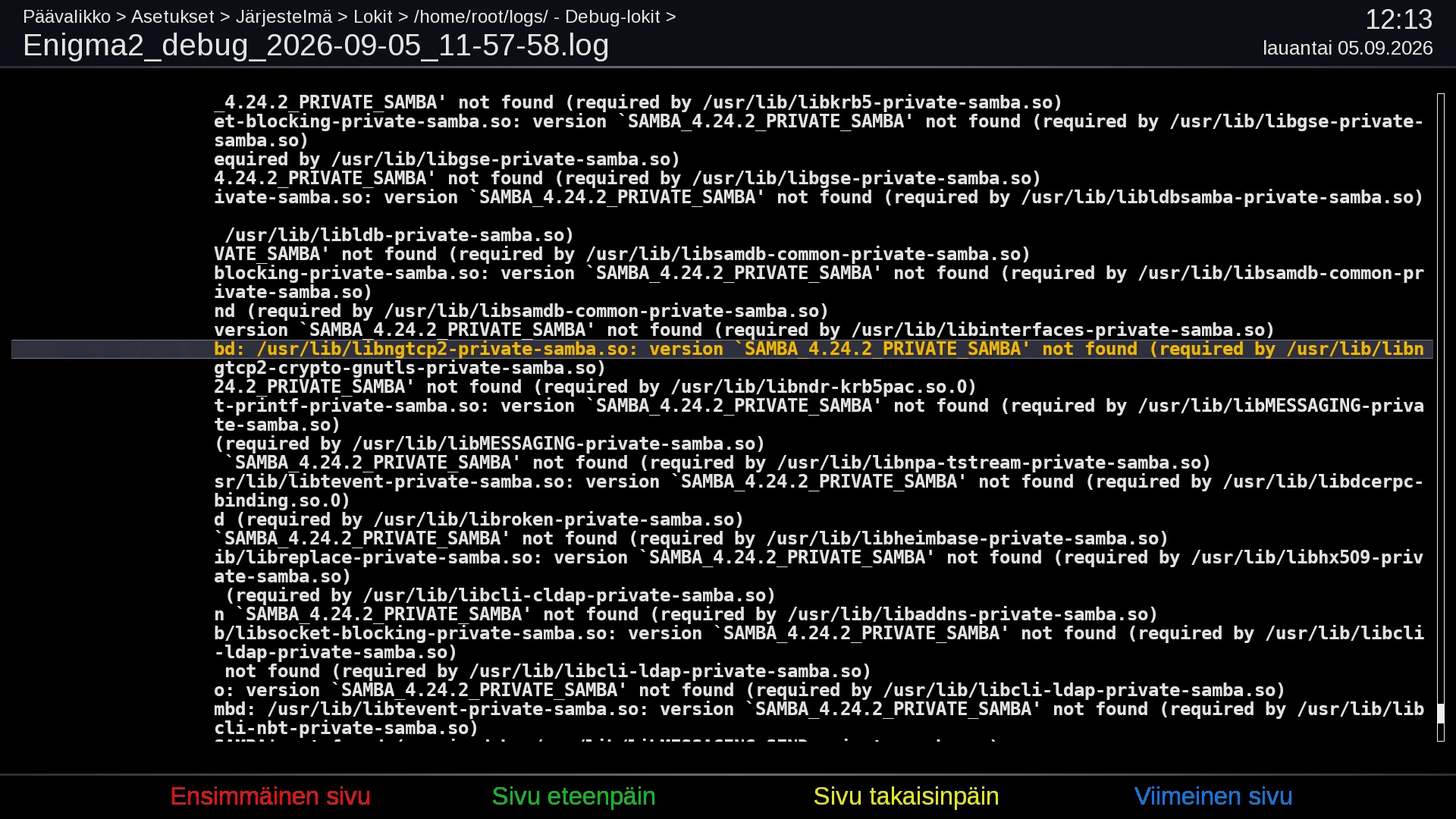

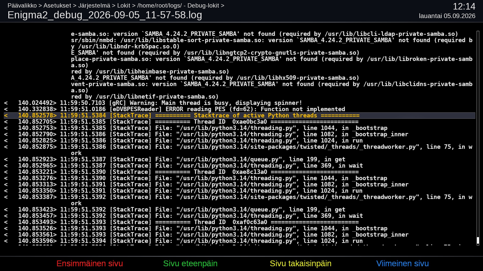

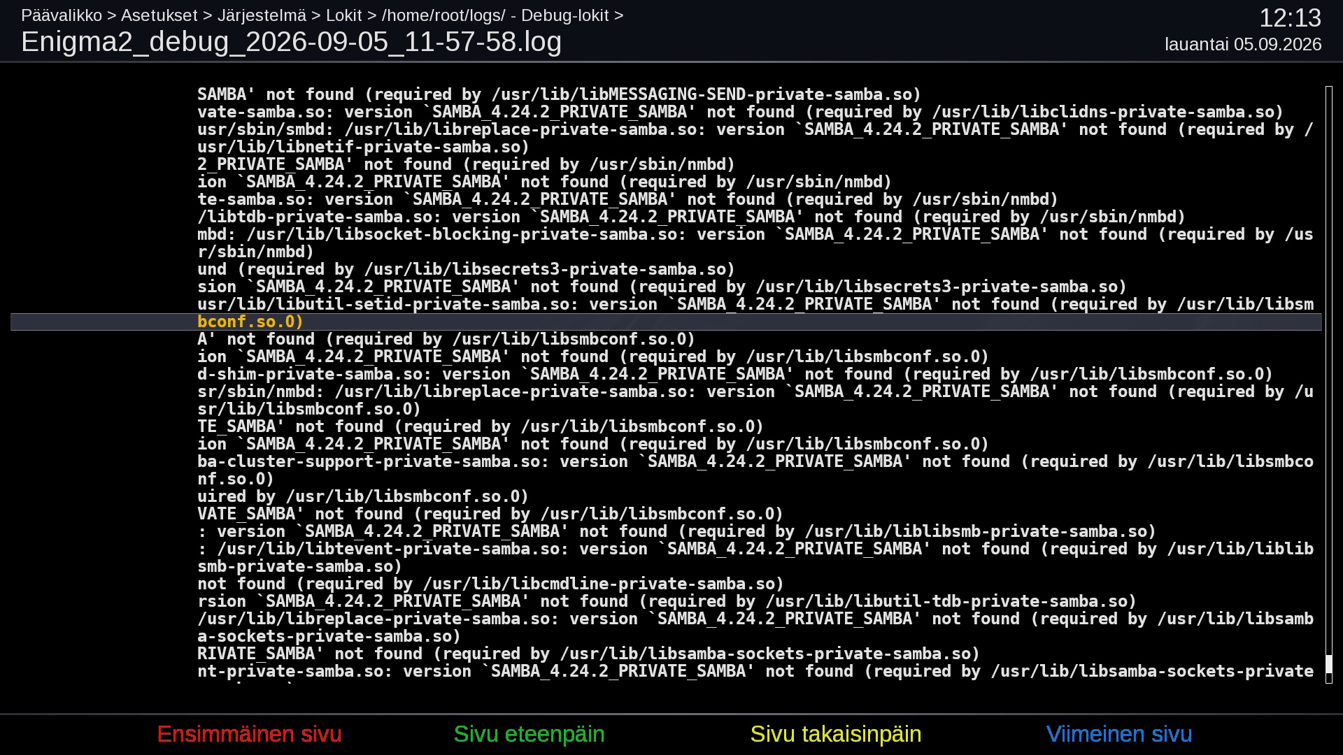

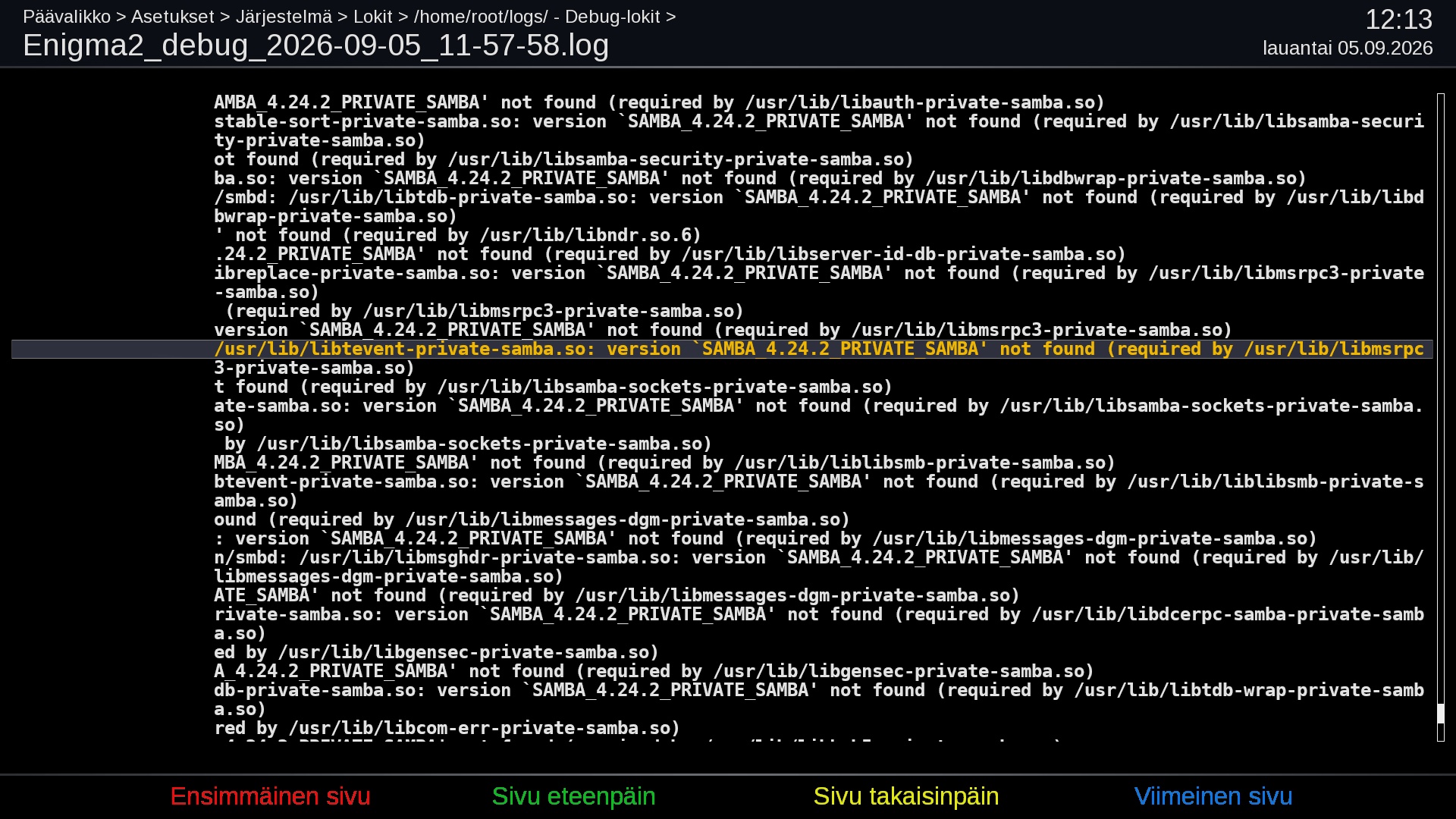

Samba oli jostakin syystä omineen sammunut ja pois päältä. Ilmoitti, että oletko valmis asentamaan Samban. Asennettuani ja uudelleen käynnistyksen jälkeen oli pois päältä eikä suostu käynnistymään. Automaattinen käynnistys on kuitenkin päällä mutta ei käynistä vaikka laitteen käynnistään uudelleen.
Samban sininen nappi näytä loki näyttää tyhjän ruudun.
Sain yhteyden OpenWebif ja sillä sain kuvankaapauksilla lokitietoja. En nyt muutakaan keksinyt tähän hätään. Miksi tekee näin?
